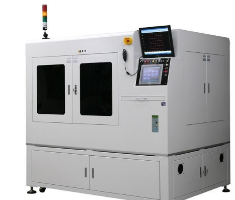

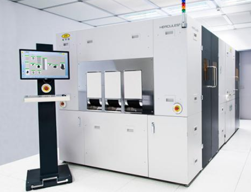

  光刻機是芯片制造流程中的核心設(shè)備,由于用途不同,分為生產(chǎn)芯片的光刻機、用來封裝的光刻機和LED領(lǐng)域的投影光刻機。
  芯片的制造流程很復(fù)雜,可以分為:硅片制備、外延工藝、熱氧化、擴散摻雜、離子注入、薄膜制備、光刻、刻蝕和工藝集成等。
  光刻工藝是制造流程中最關(guān)鍵的一步,光刻確定了芯片的關(guān)鍵尺寸,在整個制造過程中大約占了整體制造成本的35%。
  蝕刻機分為兩類,目前主流的是濕刻,還有一類是干刻,濕刻就是特定的化學(xué)溶液和光刻機制作后的薄膜發(fā)生反應(yīng)后剩下的東西,就是需要的東西,整個過程有液體接觸,所以稱為濕刻。
  光刻機要更貴一些,一般來說,一架光刻機是7000萬美元,而一架刻蝕機是700萬美元。
  低端光刻機技術(shù)與刻蝕機是差不多的,高端光刻機技術(shù)會比刻蝕機要高的多;原理上光刻機與刻蝕機難度基本上相等。
