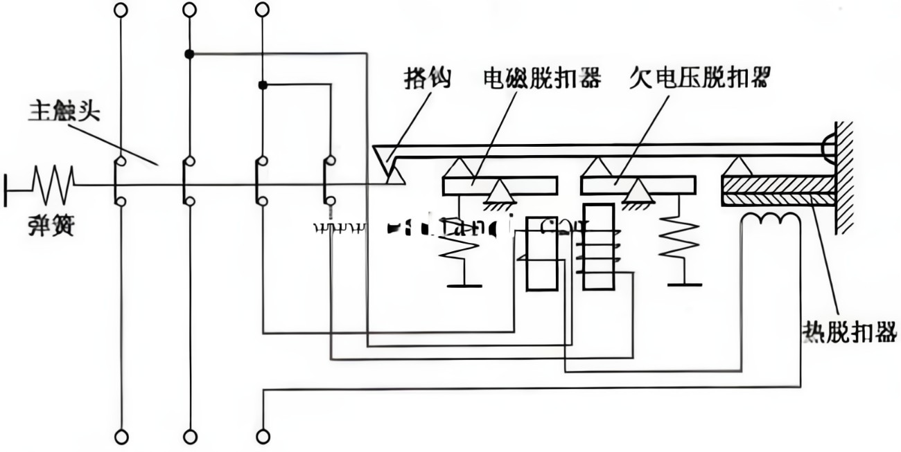

低壓斷路器是一種不僅可以接通和分?jǐn)嗾X?fù)荷電流和過(guò)負(fù)荷電流,還可以接通和分?jǐn)喽搪冯娏鞯拈_(kāi)關(guān)電器。低壓斷路器在電路中除起控制作用外,還具有一定的保護(hù)功能,如過(guò)負(fù)荷、短路、欠壓和漏電保護(hù)等。低壓斷路器的主觸點(diǎn)是靠手動(dòng)操作或電動(dòng)合閘的。主觸點(diǎn)閉合后,自由脫扣機(jī)構(gòu)將主觸點(diǎn)鎖在合閘位置上。過(guò)電流脫扣器的線圈和熱脫扣器的熱元件與主電路串聯(lián),欠電壓脫扣器的線圈和電源并聯(lián)。當(dāng)電路發(fā)生短路或嚴(yán)重過(guò)載時(shí),過(guò)電流脫扣器的銜鐵吸合,使自由脫扣機(jī)構(gòu)動(dòng)作,主觸點(diǎn)斷開(kāi)主電路。當(dāng)電路過(guò)載時(shí),熱脫扣器的熱元件發(fā)熱使雙金屬片上彎曲,推動(dòng)自由
