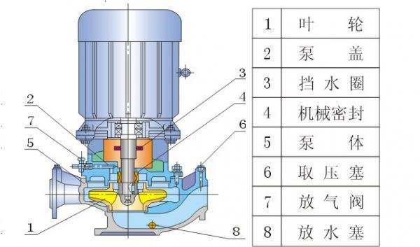

氟塑料離心泵的基本構(gòu)造是由六部分組成的分別是葉輪,泵體,泵軸,軸承,密封環(huán),填料函。1、葉輪是離心泵的核心部分,它轉(zhuǎn)速高出力大,葉輪上的葉片又起到主要作用,葉輪在裝配前要通過靜平衡實驗。葉輪上的內(nèi)外表面要求光滑,以減少水流的摩擦損失。2、泵體也稱泵殼,它是水泵的主體。起到支撐固定作用,并與安裝軸承的托架相連接。3、泵軸的作用是借聯(lián)軸器和電動機相連接,將電動機的轉(zhuǎn)距傳給葉輪,所以它是傳遞機械能的主要部件。(氟塑料自吸泵也是同樣的結(jié)構(gòu))4、軸承是套在泵軸上支撐泵軸的構(gòu)件,有滾動軸承和滑動軸承兩種。滾動軸承使用
